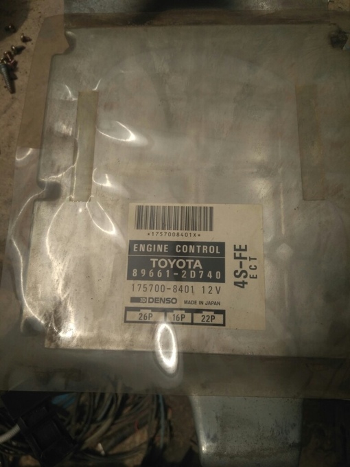

Есть такой у кого? Только чтобы стопроцентно рабочий, борюсь с плохой
Есть такой у кого? Только чтобы стопроцентно рабочий, борюсь с плохой мощностью, не тянет не хрена Двига, ещё вопрос, от чего катушки зажигания можно заколхозить бюджетно
Не, её бывало прорывало неслись как напуганная а в основном плетется как мул, на холодную тоже подрывант Нехило
двигатель с карины улыбки поставил, там вес примерно тот же, все датчики поменял, смесь бедную даёт, ошибок нет, на том движке была детонация при разгоне, менял дд на исправный, результата 0 поставил этот, 10000 проехал, опять иногда подстукивпют пальчики, хотя на карине и ехала и работала идеально, вот грешу на катушки и на комп
