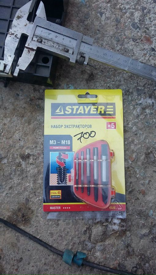

Офигенная штука, 5минут и болт обломанный выкручен (на лыжне

Офигенная штука, 5минут и болт обломанный выкручен (на лыжне спереди)
вот если обламается это сверло с левой резьбой, то тогда та его не высвирлишь, у меня шпилька в блоке обламывалась, потом еле высвирлил! Потом взял клапан от дт- 75 кузнец заковал триугольник и толтко этим приспособлением я выкрутил шпильку, ! А эти сверла хрень китайская, вся проблема в том что они из ковоной стали!!

абсолютно с тобой согласен, така же история была, ....теперь если дело не идет горелку газовую зажигаю и грею деталь.разные ситуации бывают
это столько гемора, нужно знать сколько сверлить до максимума, хорошо если сквозное отверстие, да ише и ровно просверлить надо, а это не всегда получается !

тоже верно, способ по ситуации надо выбирать, чтоб наверняка
