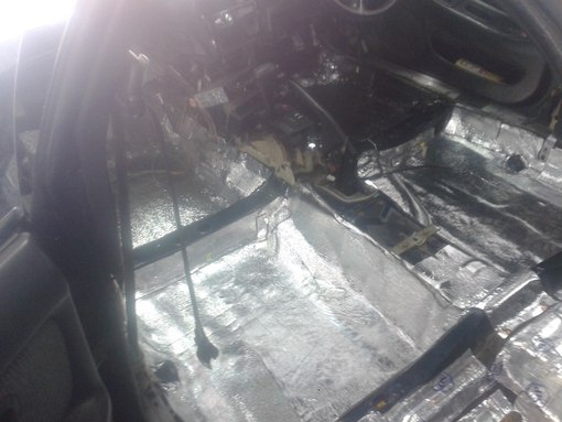

ага. Проклейку отдирал, а она вместе с днищем местами отрывалась.....
Я думаю нужно не целыми листами лепить а кусками 10/10 см а то и меньше и между ними расстояние чтоб было пару сантиметров.а вторым слоем перекрывать точно также, но чтоб типо не наглухо все было и влага испарялась Типо того что то....
вот дно под водителем, было дренажное отверстие без заглушки и рядом дырка, кусок метала был загнут, на фото я его выгнул обратно, так от прошлого хозяина было
П.с. машина у меня с марта 2014
я во все полости днищща отработки с солидолом горячие зашприцевал...сейчас она вся просто законсервирована.... Хер когда сгниет...ещё бы из дверей грязь промыть и так же сделать...
