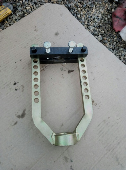

Приветствую собратья..подмогните никак сам несоображу как это делается весь нэт
Приветствую собратья..подмогните никак сам несоображу как это делается весь нэт перерыл там только один способ путём выбивания вала с гранаты, Есть ли иной способ ??! Нужно всего лишь заменить пыльник как его хз((
На самом валу стоит стопорное кольцо! Увы никак кроме как сбивания шрус не снять! А так как он у тебя в норм состоянии, сбивай аккуратно и бей по триподу( на самом валу держится)
Че вы пургу гоните?! С внутренней гранаты снимите стопорное кольцо, затем тришип, потом балансир с центра палки и вуаля надеваем пыльник на внешнюю гранату и собираем все в обратной последовательности ) Если привод gt то принцип тот же . Надеюсь пригодится кому)
