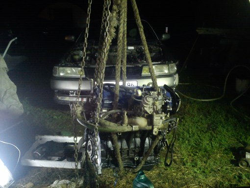

Решился делать, у кого есть коленвал от 4s-Ci 1.8 моновпрвск думаю от 4s-fe
A-l-e-X
Решился делать, у кого есть коленвал от 4s-Ci 1.8 моновпрвск думаю от 4s-fe подойдет и шатуны тоже нужны, только от нормального мотора чтоб не шлифовать с вкладышами, спасибо !
diplomruse
шатуны нужны ... А то на моих элипс и походу из за этого и закоцало
Виктор, стучавшие шатуны всегда менять надо.и ещё перед сборкой мыть все надо и продувать каналы в блоке, колене, гбц, рвалах и т.д....
Смазывать при сборке
Измерь диаметр шейки шатунной. Завтра гляну шатуны тебе
И ещё фото шатуна сделай. У тебя вроде шпильки на этом моторе побольше стоят чем на последующих
zav
всё мыл в саляре. Всё чисто было как у кота яйца, просто по не опытности зажал первый шатун его размолотило и другие закоцало, посмотри пожалуйста
а пальци новые ставь. От Волги вроде с белой маркировкой подходят....я на селике сравнил и один в один. Даже полегче будут. Надо микрометром размеры уточнить.
Paco
вкладыши тайхо реблей 800 стоят.0.25 или как там получится у мастеров
У нас на районе полностью колено ободрать 2800 стоит.
1200 только щатунные
Считай плюс герметики +прокладка гбц + антифриза чутка
+ фильтр и возможно масло . и сигарет и пива
rstas
Раздница у этих моторов в гбц только.я себе купил поменял голову и получил фе
у меня мотор стоял фе .я купил этот поставил свою голову а коса родная была.если ты хочешь за место фи поставить фе нужно будет полностью менять косу
