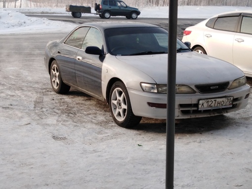

Вопрос по занижению. Поменял родные стойки на коябы, они оказались длиннее на
Вопрос по занижению. Поменял родные стойки на коябы, они оказались длиннее на сантим или полтора, морда стала выше. Пружины менять получается? Кто что ставил?
странно. эксель джи на сантиметр короче токико. скорее всего твои старые были дохлые без газа.в новых потпор газа присутствует потому и повыше авто стал.
по пружинам.на моно привод вкруг от 205 ед норм и в меру жеска и не сильно низко.
рекомендую ставить вкруг нью ср дорого но стойки адаптивные они стоят своих денег.
