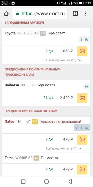

Здорова парни вопрос такой где термостат стоит? И какой лучше взять а то по трассе с горы машина замерзать начала
also
Чуть ниже генератора, к нему подходит Нижний патрубок радиатора. Лучше конечно родной, но если уж совсем никак Gates /Tama вроде норм фирмы
Там где нижний патрубок от радиатора в двигатель заходит, вот штуцер и откручивай ( 2 гайки на 10), под ним термостат.
